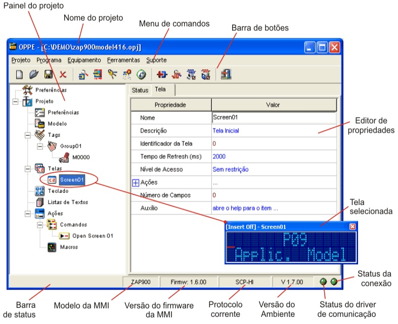

Organização Funcional do Aplicativo
A figura a seguir apresenta a tela principal do ambiente com um projeto carregado, ressaltando seus principais recursos.

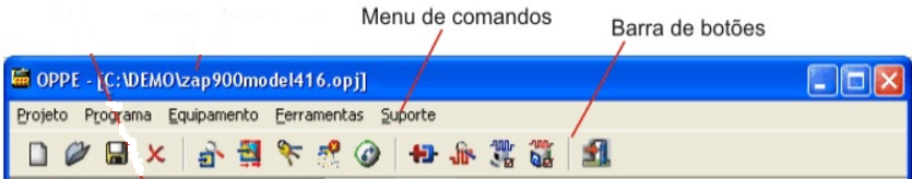

Área de Comandos
Nesta área estão disponíveis a barra de menus e a barra de botões permitindo acesso direto aos principais comandos do ambiente.

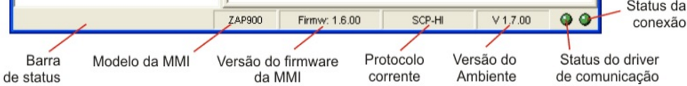

Barra de status
A barra de status apresenta informações adicionais sobre o ambiente e o controlador conectado conforme apresentado na figura seguir.
../_images/barra_status.png
Informações da Barra de Status
Informações de suporte Este campo é utilizado para descrever a funcionalidade dos botões e menus selecionados pelo mouse do computador. Ao se passar o mouse sobre os botões e telas será apresentado neste campo uma breve descrição associada ao elemento selecionado.
Versão do Firmware Quando o controlador estiver conectado ao ambiente este campo apresentará o tipo (ex. PLC G3) a versão (ex. F - 3.1.08) do firmware do controlador. Quando o ambiente estiver operando sem conexão com o controlador este campo irá apresentar o texto “Modo Offline”.
Versão do ambiente Este campo apresenta a versão atual do ambiente.
Status de comunicação Através de dois led´s o ambiente irá informar ao usuário o status de comunicação com o controlador. O led mais a esquerda indica a condição de instalação do driver de comunicação. Se o driver foi instalado corretamente na porta de comunicação selecionada (serial ou ethernet) este led estará verde, caso contrário estará vermelho. O led mais a direita indica o status de comunicação atual com o controlador. Se o ambiente estiver conectado ao controlador este led estará verde, caso contrário estará vermelho.
